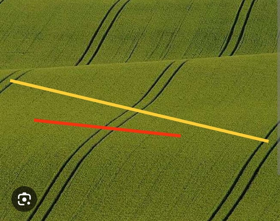

Dainius48 Paskelbta Sausio 28, 2025 Pranešti Paskelbta Sausio 28, 2025 Kaip teisingai barstosi trąšos? Darant vaziavima numest turi iki vidurio tarp technologinių kaip pazymejau raudonai. Ar reik, kad damestu iki kitu technologiniu, pazymejau geltonai, ir darant sekanti vaziavima persidengimas gaunasi tada? Pats barstau principu raudonai pazymetu, kad iki vidurio damestu. Bet nezinau ar cia teisingas variantas. Lyg kazkur teke skaityt, kad kiti barsto iki sekanciu technologiniu, kad damestu ir persidengimo principu. Bet kieno dideli atstumai tarp technologiniu, turetu barstytuvas vos ne 50 metru bert Remse 1
AGROMAN Paskelbta Sausio 28, 2025 Pranešti Paskelbta Sausio 28, 2025 prieš 33 minutes , Dainius48 pranešimas: Kaip teisingai barstosi trąšos? Darant vaziavima numest turi iki vidurio tarp technologinių kaip pazymejau raudonai. Ar reik, kad damestu iki kitu technologiniu, pazymejau geltonai, ir darant sekanti vaziavima persidengimas gaunasi tada? Pats barstau principu raudonai pazymetu, kad iki vidurio damestu. Bet nezinau ar cia teisingas variantas. Lyg kazkur teke skaityt, kad kiti barsto iki sekanciu technologiniu, kad damestu ir persidengimo principu. Bet kieno dideli atstumai tarp technologiniu, turetu barstytuvas vos ne 50 metru bert Teisingai sakai. Dirbam pagal raudoną kreivę. UkininkasA 1
Deutz fahr Paskelbta Sausio 28, 2025 Pranešti Paskelbta Sausio 28, 2025 Prieš 1 valandų, Dainius48 pranešimas: Kaip teisingai barstosi trąšos? Darant vaziavima numest turi iki vidurio tarp technologinių kaip pazymejau raudonai. Ar reik, kad damestu iki kitu technologiniu, pazymejau geltonai, ir darant sekanti vaziavima persidengimas gaunasi tada? Pats barstau principu raudonai pazymetu, kad iki vidurio damestu. Bet nezinau ar cia teisingas variantas. Lyg kazkur teke skaityt, kad kiti barsto iki sekanciu technologiniu, kad damestu ir persidengimo principu. Bet kieno dideli atstumai tarp technologiniu, turetu barstytuvas vos ne 50 metru bert Teisingai pagal geltona linija. Tokiu atveju išvengiamas trašų nesumetimas. Anksčiau irgi dirbdavau pagal raudona su senu barstytuvu. O naujas meta iki kitų technologinių paulius radvila 1

Jaunasis321 Paskelbta Sausio 28, 2025 Pranešti Paskelbta Sausio 28, 2025 Prieš 1 valandų, Dainius48 pranešimas: Kaip teisingai barstosi trąšos? Darant vaziavima numest turi iki vidurio tarp technologinių kaip pazymejau raudonai. Ar reik, kad damestu iki kitu technologiniu, pazymejau geltonai, ir darant sekanti vaziavima persidengimas gaunasi tada? Pats barstau principu raudonai pazymetu, kad iki vidurio damestu. Bet nezinau ar cia teisingas variantas. Lyg kazkur teke skaityt, kad kiti barsto iki sekanciu technologiniu, kad damestu ir persidengimo principu. Bet kieno dideli atstumai tarp technologiniu, turetu barstytuvas vos ne 50 metru bert Beriam iki kitos technologinės kaip pas tave pažymėta geltonai. Trašų į kraštą nedaug nusiberia ir važiuojant sekančia technologine persidengia, tada gaunasi tolygiai.

AGROMAN Paskelbta Sausio 28, 2025 Pranešti Paskelbta Sausio 28, 2025 Prieš 8 valandas, Jaunasis321 pranešimas: Beriam iki kitos technologinės kaip pas tave pažymėta geltonai. Trašų į kraštą nedaug nusiberia ir važiuojant sekančia technologine persidengia, tada gaunasi tolygiai. Prie kokio pločio kokia raidę pasirenki tęsiant salietra?
