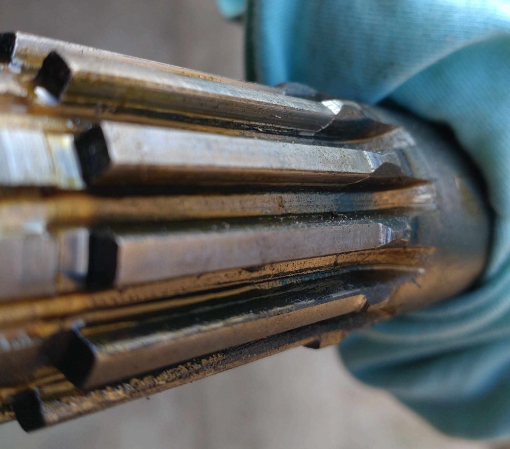

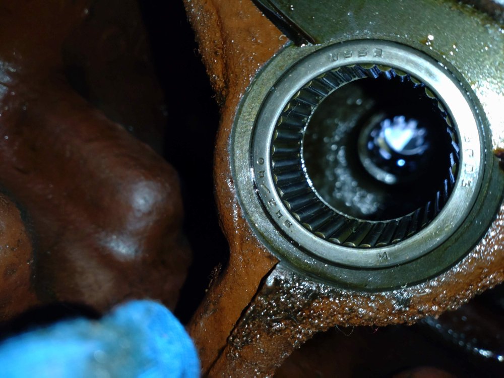

Virgis. Paskelbta Rugsėjo 10, 2011 Pranešti Dalintis Paskelbta Rugsėjo 10, 2011 sveiki, dingo mtz82 pavaros liko tik 9as. Kiti begiai jungiasi be sankabos. Gal kas galit apsviest kur cia kas subiro. antrinis velenas Pagalvojau apie pirmini, tai dabar nesupratau kas tam antrinim, negi slicai nusisuko, ji tik pries nepilnus metus nauja idejau? Nuoroda į komentarą Dalintis kituose puslapiuose More sharing options...

varstelis Paskelbta Rugsėjo 10, 2011 Pranešti Dalintis Paskelbta Rugsėjo 10, 2011 sveiki, dingo mtz82 pavaros liko tik 9as. Kiti begiai jungiasi be sankabos. Gal kas galit apsviest kur cia kas subiro. antrinis velenas Pagalvojau apie pirmini, tai dabar nesupratau kas tam antrinim, negi slicai nusisuko, ji tik pries nepilnus metus nauja idejau? pirminio jei butu guolis neijungtum 9 pavaros o dabar tau dinge visos kurias suka pirminis per dantrati tai reiskias apatinis velenas kaltas neperduoda judesio Nuoroda į komentarą Dalintis kituose puslapiuose More sharing options...
Virgis. Paskelbta Rugsėjo 10, 2011 Pranešti Dalintis Paskelbta Rugsėjo 10, 2011 issitraukiau jau apatini, is dvieju daliu Nuoroda į komentarą Dalintis kituose puslapiuose More sharing options...
varstelis Paskelbta Rugsėjo 10, 2011 Pranešti Dalintis Paskelbta Rugsėjo 10, 2011 issitraukiau jau apatini, is dvieju daliu Luzes? Nuoroda į komentarą Dalintis kituose puslapiuose More sharing options...
Virgis. Paskelbta Rugsėjo 10, 2011 Pranešti Dalintis Paskelbta Rugsėjo 10, 2011 luzo per viduri, kur fiksatorius statosi. Nuoroda į komentarą Dalintis kituose puslapiuose More sharing options...
