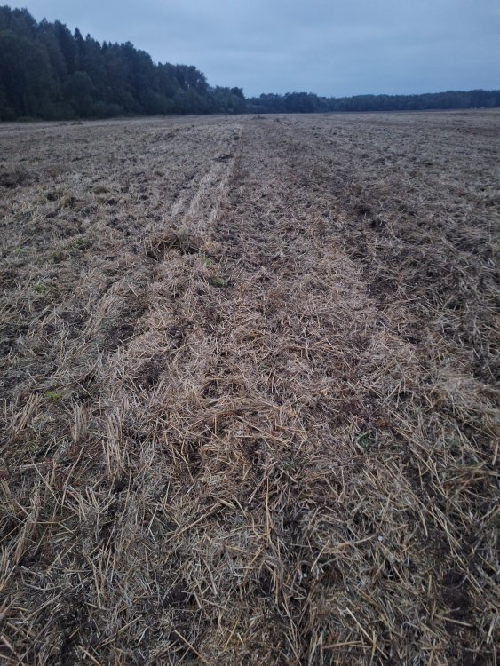

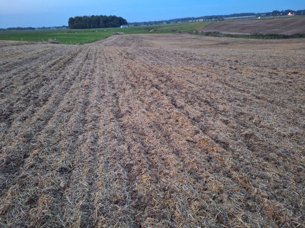

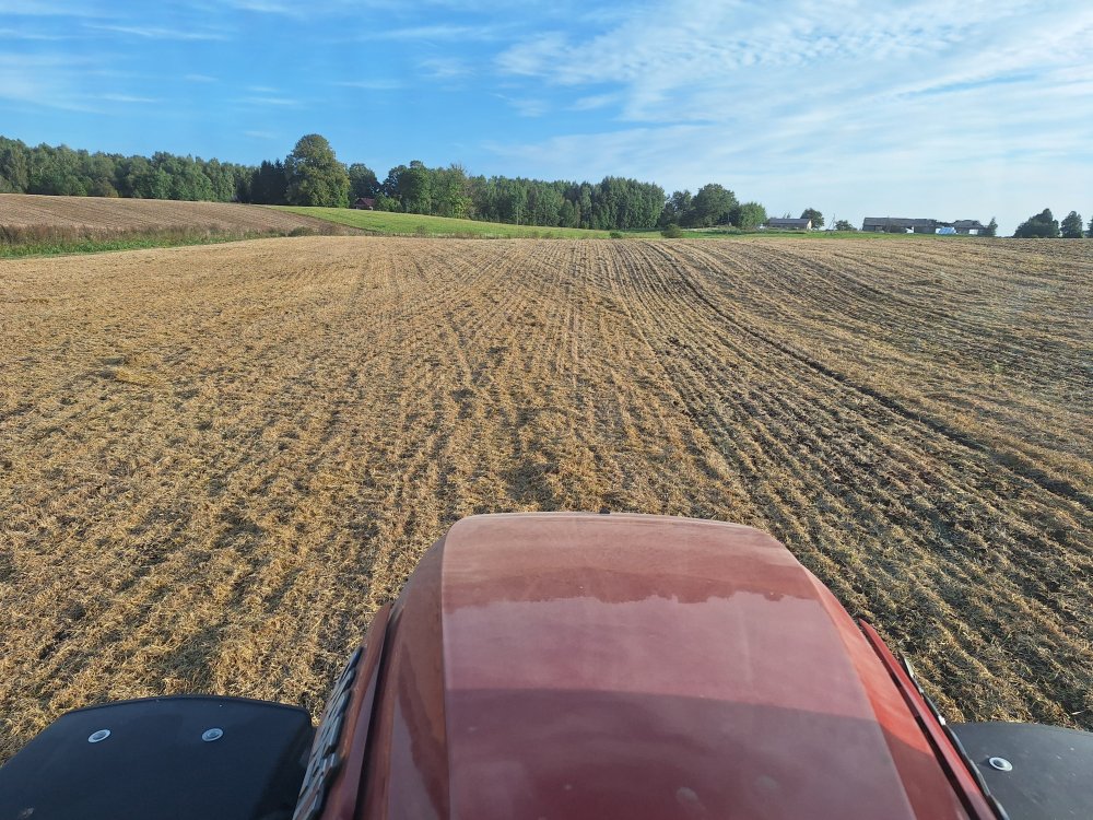

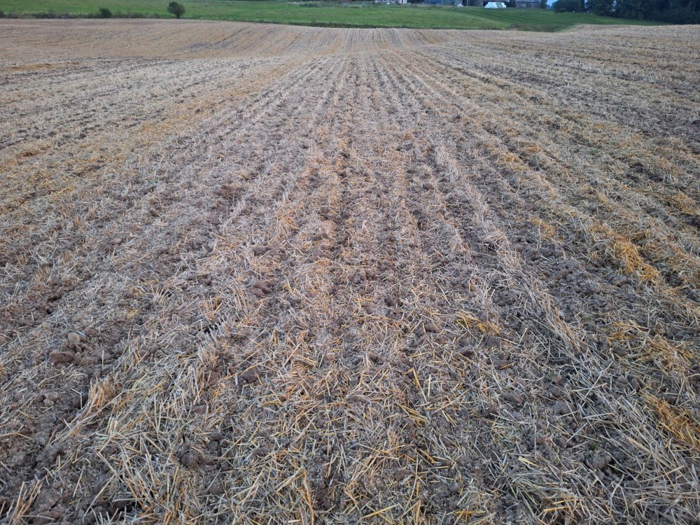

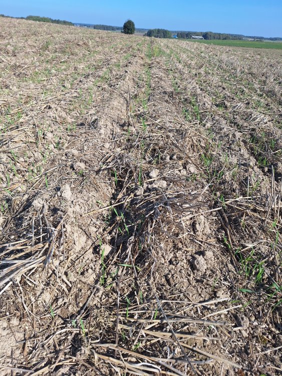

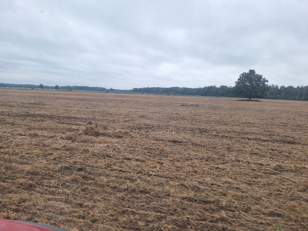

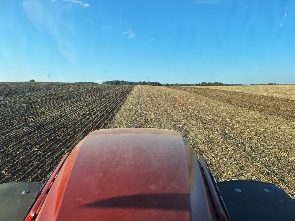

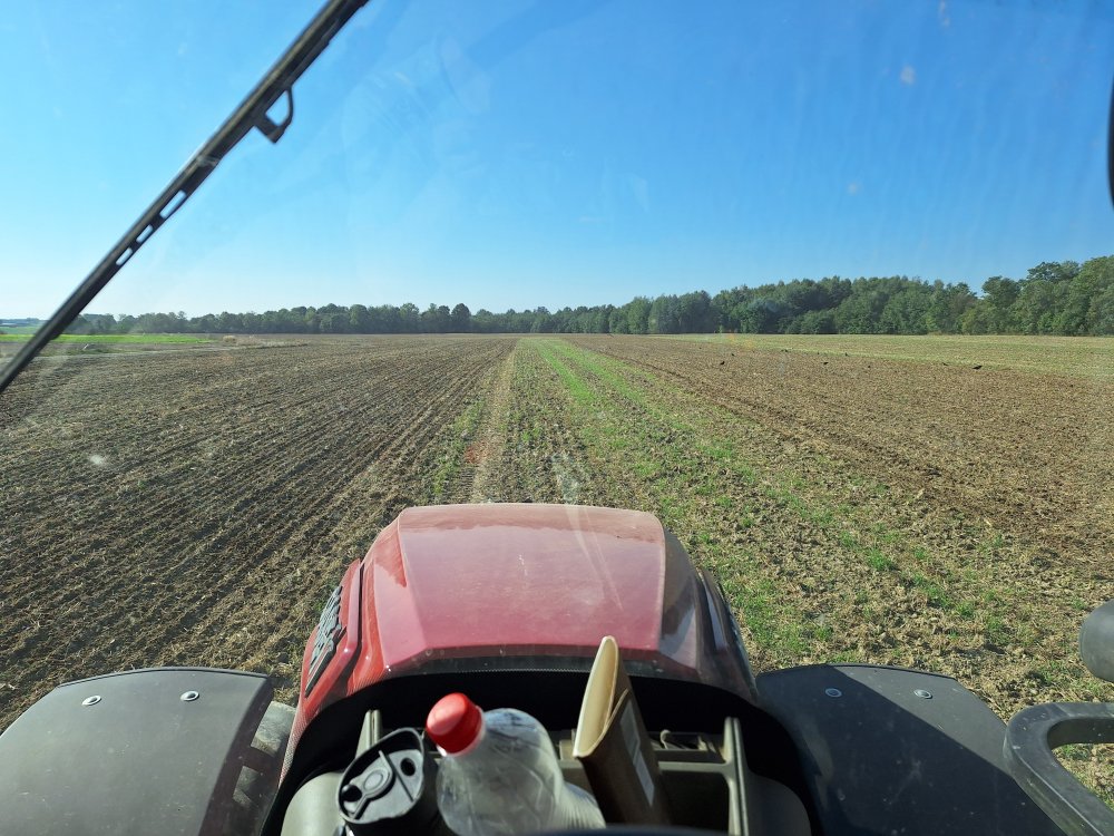

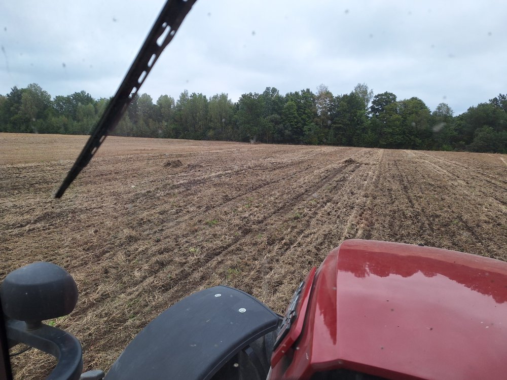

manttys Paskelbta Spalio 16, 2024 Pranešti Paskelbta Spalio 16, 2024 @BulvinykasImetu keleta foto kaip atrodo nevadovelinis vaizdas kai yra daug siaudu arba padaroma klaidu Manau Svarbu suprast 1: nebebus super lygiu dirvu ir tolygumo sejos gylyje, sudygime. Bet derlius bus Ar pirkciau vel? Be abejo Witalikas 1

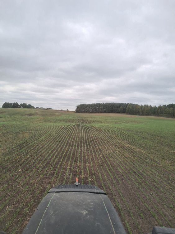

JCB Paskelbta Spalio 17, 2024 Pranešti Paskelbta Spalio 17, 2024 Ši sėjamoji nustebino savo galimybėmis, nes buvo šabakštyne bandyta, na ir aišku kaina... Sėjom 40% mažesne norma, tiek sėklos, tiek trąšų ir lyginant su įprastine sėja tam pačiam lauke, vaizdas proceed naudai. 20240917_183641.mp4 Witalikas 1

JCB Paskelbta Spalio 17, 2024 Pranešti Paskelbta Spalio 17, 2024 prieš 13 minutes , manttys pranešimas: Nebent masyvai po 100 ha, kitaip apsikakotu ant tokio ploto. kitas niuansas, kodel manai, kad seklos sumazinimas neatsilieps derliui? Taip ar taip kakoja ant tokio ploto... Po tempo kūliau, tikrai nebuvo mažiau, o kaip ir minėjau, jau dabar gražiau atrodo kviečiai, nei po rapido- aukštesni, tankis tolygus. Po kūlios bus aiškiau. Witalikas 1

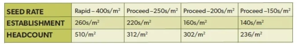

manttys Paskelbta Spalio 17, 2024 Pranešti Paskelbta Spalio 17, 2024 prieš 7 minutes , JCB pranešimas: Taip ar taip kakoja ant tokio ploto... Po tempo kūliau, tikrai nebuvo mažiau, o kaip ir minėjau, jau dabar gražiau atrodo kviečiai, nei po rapido- aukštesni, tankis tolygus. Po kūlios bus aiškiau. geras straipsnis su bandymais https://aaf.mydigitalpublication.co.uk/articles/drills-v-derstad-s-lower-seed-rate-trial-shows-promise reziume, kad mazesne norma - mazesnis derlius, bet bando ant sejos normos sutaupymo kazka skaiciuoti. maza to rapido varpu kiekis su seklos norma koef 1.275, proceedo 1.248; 1.887; 1.686 didinant norma proceed privalumai isnyksta. bet gal tada reikejo ir su rapidu paset pusine norma. varpos mase niekad nekompensuos dvigubo varpu skaiciaus kitam lauke, jeigu instesyviai auginama. jeigu auginama su 100 azoto, tai tikiu, kad derlius butu panasus, bet tikrai ne su 200n.
JCB Paskelbta Spalio 17, 2024 Pranešti Paskelbta Spalio 17, 2024 prieš 22 minutes , Witalikas pranešimas: Proceed technologiniu nedaro? Daro bet būtent šitam važiavime kažką nuspaudė. prieš 20 minutes , manttys pranešimas: geras straipsnis su bandymais https://aaf.mydigitalpublication.co.uk/articles/drills-v-derstad-s-lower-seed-rate-trial-shows-promise reziume, kad mazesne norma - mazesnis derlius, bet bando ant sejos normos sutaupymo kazka skaiciuoti. maza to rapido varpu kiekis su seklos norma koef 1.275, proceedo 1.248; 1.887; 1.686 didinant norma proceed privalumai isnyksta. bet gal tada reikejo ir su rapidu paset pusine norma. varpos mase niekad nekompensuos dvigubo varpu skaiciaus kitam lauke, jeigu instesyviai auginama. jeigu auginama su 100 azoto, tai tikiu, kad derlius butu panasus, bet tikrai ne su 200n. Gal ir reikėjo, nepagalvota. Su proceed sėjom į skustą ir neskustą, lygiai taip pat ir su rapidu. Čia po pupų. Manau pagrindinė esmė, lyginant šiuos sėjimo būdus, vien didesnis derlius turėtų būti dėl tolygaus sudygimo. Po proceed kaip kareiviai surikiuoti, su rapidu to tikrai neišgausi, tuo labiau sėjant tiesiogiai. Witalikas 1
