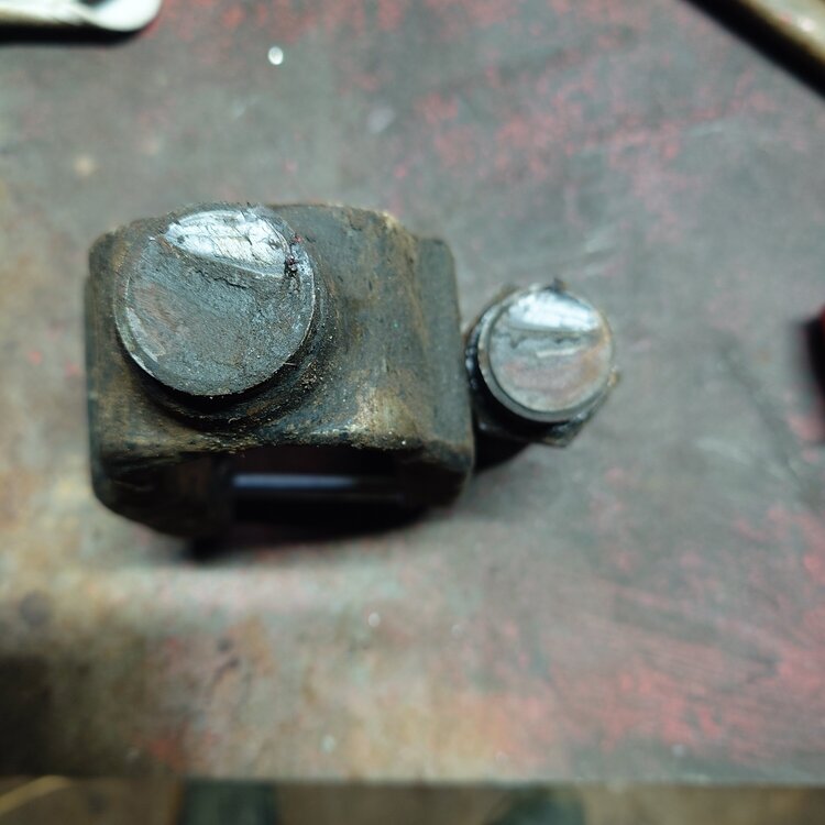

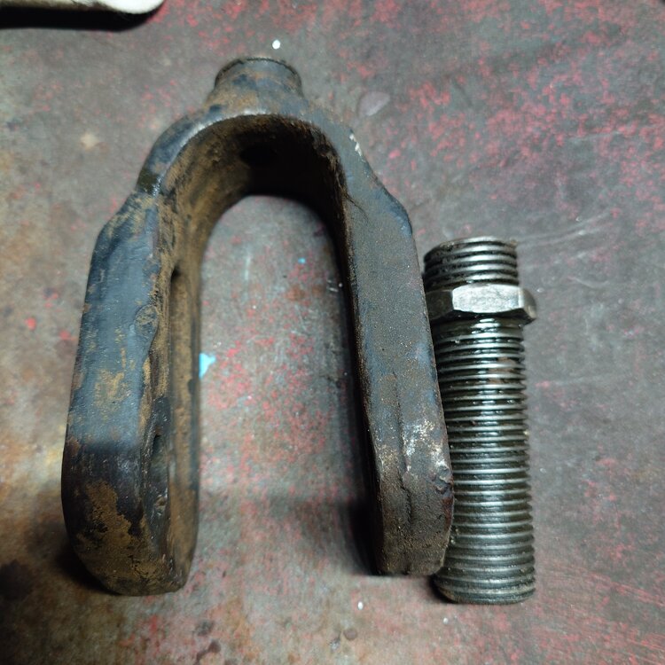

kestasxxxl Paskelbta Sausio 29, 2025 Pranešti Paskelbta Sausio 29, 2025 Sveiki visi. Šiandien turėjau problemėlę. Važiuojant į nuokalnę ir prireikus staigiai stabdyti priekaba pilna trinktelėja ir vieną detalė pasidalijo pusiau,o laikėsi pasirodo ant M...... Plauko. O rudenį buvo kabinami ir plūgai ir kelių važiuota. Na yra kaip yra, į vidų neįlysi, bet kokybės tik tiek.
rapsai20 Paskelbta Sausio 29, 2025 Pranešti Paskelbta Sausio 29, 2025 Toks vaizdas, kad mtz traktorius projektavo prikabinamiems padargams traukti, nes amzinai problemos prasideda, kai tik sunkesni padargai uzsikabina. Kaip pavyzdys, net ant 1221 modelio kelimo pirstai, kurie laiko traukes tokio pacio skersmens kaip ant mtz 82...
rapsai20 Paskelbta Sausio 29, 2025 Pranešti Paskelbta Sausio 29, 2025 O ta sakute kur tau nuluzo, tai budavo 2 rusiu. Vienos kinietiskos kur nelaiko visiskai ir kitos atseit originalios, biski geresnio metalo.
kestasxxxl Paskelbta Sausio 29, 2025 Pranešti Paskelbta Sausio 29, 2025 Kadangi viskas vyko mieste ir netoliese buvo źū dalių parduotuvė, tai dėjau naują, sakė ukrainiečių gamybos ir tęsiau savo kelionę. Nutrūkusią suvirinau ir paliksiu atsargai. rapsai20 1

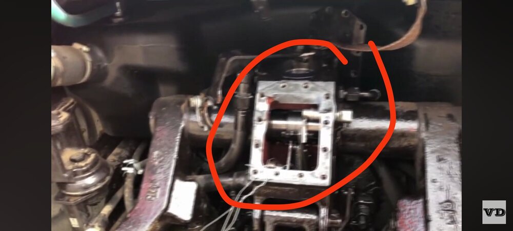

Dainius48 Paskelbta Vasario 2, 2025 Pranešti Paskelbta Vasario 2, 2025 Perskaičiau visa tema, bet daug prirasyta neradau apie mtz monoblokus. Nu tik tiek, kad arba nesikelia, arba nesileidzia ir kad karts nuo karto monobloko paskirstytoja pasikeist prireikia, kad veiktu tad ar daug niuansu buna pas ka monoblokas yra mtz? Radau uz 500 parduoda monobloka. Kaina maza realiai. Tad galvoju uzsidet ant mtz 82. Kaip manot, verta? Tik kaip su pačiu pajungimu. Jungiasi monoblokas ant tu paciu slangu, kur is po sedynes ateina del jeginio pozicinio, ar monobloka nuo skirstytuvo reik jungt? Jei nuo tu slangu is po sedynes, kaip su tom traukutem. Jos kaip ir netinka pajungt. Ir tas monobloko paskirstytojas kelme kur stovi, daug sudeliu ten prikista, kas galetu knist prota?
Darius40 Paskelbta Vasario 2, 2025 Pranešti Paskelbta Vasario 2, 2025 Nieks viduj ten nesusiknisa,paskirstytojus du pakeičiau nepigūs.žiūrėk cilidrų štokai kad būt nesubraižyti nes manžetus nespėsi keist.jai išimtas kaip išbandysi?
Dainius48 Paskelbta Vasario 2, 2025 Pranešti Paskelbta Vasario 2, 2025 prieš 19 minutes , Darius40 pranešimas: Nieks viduj ten nesusiknisa,paskirstytojus du pakeičiau nepigūs.žiūrėk cilidrų štokai kad būt nesubraižyti nes manžetus nespėsi keist.jai išimtas kaip išbandysi? Cilindrus sakiau blogiausiu atveju naujus nuoirksiu, gausis monoblokas uz stuke tada. Uz 500 ner ko tiketis matyt, kad idealus cilindrai bus. Fotke vat prisegu. Idomu tarkim po situo dangteliu visokie niekuciai nebuna problemu? Ir nuo kur pajungiat monobloka? Nuo skirstytuvo ar is po sedynes kur slangos del jeginio pozicinio?
Darius40 Paskelbta Vasario 2, 2025 Pranešti Paskelbta Vasario 2, 2025 Manau paprasčiau ir pigiau gautos papildomus du cilindrus dasidėt jai kažką sunkiai kelia kestasxxxl and Dainius48 2
urbonas10 Paskelbta Vasario 2, 2025 Pranešti Paskelbta Vasario 2, 2025 Prieš 6 valandas, Dainius48 pranešimas: Cilindrus sakiau blogiausiu atveju naujus nuoirksiu, gausis monoblokas uz stuke tada. Uz 500 ner ko tiketis matyt, kad idealus cilindrai bus. Fotke vat prisegu. Idomu tarkim po situo dangteliu visokie niekuciai nebuna problemu? Ir nuo kur pajungiat monobloka? Nuo skirstytuvo ar is po sedynes kur slangos del jeginio pozicinio? Monoblokas turi savo skirstytuvą ir jį reikia jungt pirmą nuo siurblio, o paskui jungt visus kitus. Tavo atveju liks papildoma hidro pora kuri valdė paprastos pakabos cilindrą.

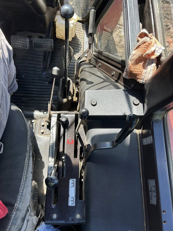

NaujokasJ Paskelbta Gegužės 17, 2025 Pranešti Paskelbta Gegužės 17, 2025 Laba diena, Turiu klausima, matau, kaikuriuose traktoriuose būna tokia rankenėle. Ar ta kairinė rankenėlė palaiko galinės pakabos aukštį? Ar kokia jos paskirtis? Kaip ji veikia? Kaip ji būna sujungta?

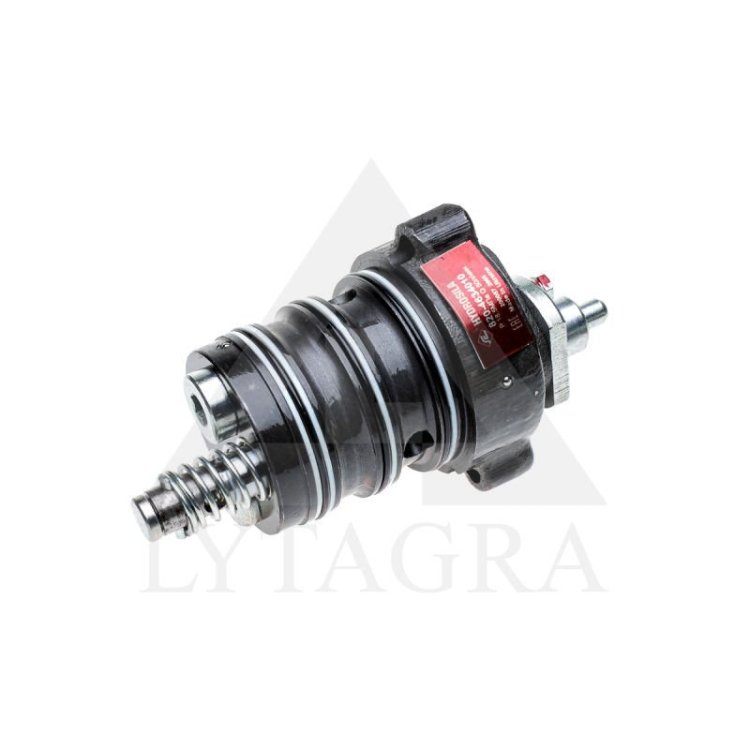

prancius Paskelbta Birželio 18, 2025 Pranešti Paskelbta Birželio 18, 2025 Sveiki, Pradėjau ieškoti bėdos, kodėl nelaiko hydraulis. Apačioje atsukęs varžtą ten tikėjaus rasti važtuvą grybo formos, kuris dažniausiai būna padilęs ir dėl to nelaiko hydraulis. Bet čia visai kitoks stuceris. Gal kas esat tokį paskirstytoją matę, noriu surasti koks čia modelis ir tada bandyti skaityti kur gali būti bėdos. Dekui
