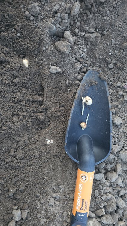

1mangustas Paskelbta Balandžio 10 Pranešti Paskelbta Balandžio 10 Ar kas praktikuojat sėjant pupas kartu i su sėklą berti npk trašas? Nes nuomoniu visokių yra gal kas realybeje bandėt ar darot?
JCB Paskelbta Balandžio 15 Pranešti Paskelbta Balandžio 15 Ten vabalas dar skylutei gyvena? Kada sėta?
AGROMAN Paskelbta Balandžio 15 Pranešti Paskelbta Balandžio 15 Prieš 4 valandas, JCB pranešimas: Ten vabalas dar skylutei gyvena? Kada sėta? Ne visi per žiemą išsilakstė Kovo 29 d.
