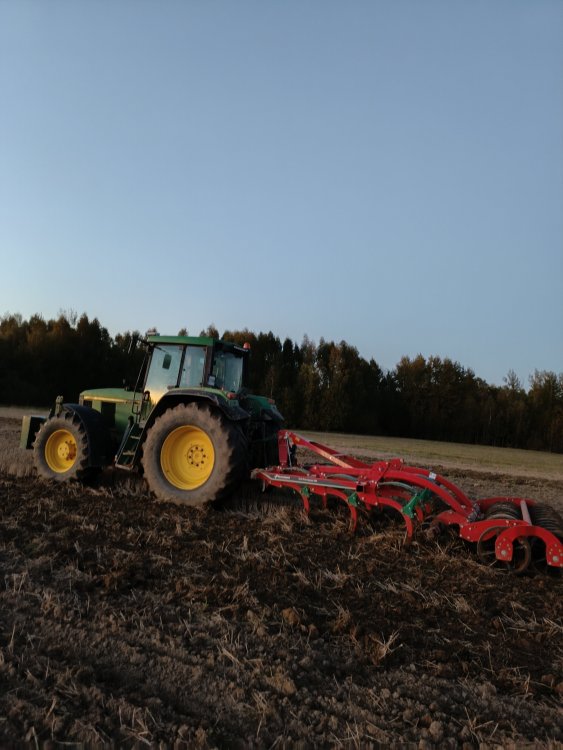

DZIUFAS Paskelbta Lapkričio 18, 2021 Pranešti Dalintis Paskelbta Lapkričio 18, 2021 1. Skutimas be kregzdziu po kulimo, kvieciai. 2. Rapsai šios dienos po skutimo. 3. Rudeninis skutimas be kregzdziu po mieziu. 4. Rudeninis skutimas be kregzdziu po kvieciu (slapia labai buvo). 5. Skutimas su kregzdem po žirniu. JCB, Mantas2342 and karolyys21 3 Nuoroda į komentarą Dalintis kituose puslapiuose More sharing options...
