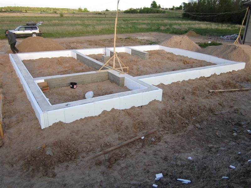

Augunstas Paskelbta Kovo 5, 2019 Pranešti Dalintis Paskelbta Kovo 5, 2019 Vienas niuancas -po apacia i putu polistirola peles nesulys kokia ziema ??? ir kazkaip po pagrindinem sienom tas polistirolas susipaus nuo svorio , vat kad be tada rimciau ,bet pamata reikia siltinti ,nes betonas traukia salti o is vidaus eis siluma tame susikirtime gausis rasos taskas ir ten prades kauptis dregme o saltis prades ardyti Nuoroda į komentarą Dalintis kituose puslapiuose More sharing options...
grazbek Paskelbta Kovo 5, 2019 Pranešti Dalintis Paskelbta Kovo 5, 2019 Del peliu nezinau kazkaip praleidau ta niuansa.fermose pas mum jau dvidesimt metu kaip padetas paprastas polistirolas desimties cm ir ant virsaus tik desimties cm storio betonas su sildomom grindim ir nei vienos skiles nera grauziku padarytos.kazkur Skaiciau kad ant geo tekstiles deda cinkuota vielos tinkla mazom akutem paskui ant virsaus polistirola. del polistirolo ne zinau ka atsakyti be to tai finfomo polistirolas toks kietokas jis nelabai yra kam spaustis. Nuoroda į komentarą Dalintis kituose puslapiuose More sharing options...
Augunstas Paskelbta Kovo 5, 2019 Pranešti Dalintis Paskelbta Kovo 5, 2019 Man teko remontuot bakuze kaime sena ,ten ant raudono molio pakloti du elektros stulpai ir stovi ,aisku medinis namas. ir cia stoves jei nusvirs kita prilipdys Nuoroda į komentarą Dalintis kituose puslapiuose More sharing options...
grazbek Paskelbta Kovo 5, 2019 Pranešti Dalintis Paskelbta Kovo 5, 2019 prieš 3 minutes , Augunstas pranešimas: Man teko remontuot bakuze kaime sena ,ten ant raudono molio pakloti du elektros stulpai ir stovi ,aisku medinis namas. ir cia stoves jei nusvirs kita prilipdys Duju silikato blokai nera jau labai sunkus lyginant su plytomis.o siaip armatura paskirsto apkrovas. Nuoroda į komentarą Dalintis kituose puslapiuose More sharing options...
Dar vienas miestietis... Paskelbta Kovo 5, 2019 Pranešti Dalintis Paskelbta Kovo 5, 2019 as apie senu akmeniniu restauravima galva suku vis dar... o jus apie naujus kalbat Nuoroda į komentarą Dalintis kituose puslapiuose More sharing options...
grazbek Paskelbta Kovo 5, 2019 Pranešti Dalintis Paskelbta Kovo 5, 2019 Turejau ir as toki galvos skausma bet pasvarstes visus pliusus ir minusus nusprendziau viska nuo nulio daryti.kazkaip pradejau galvoti kad nesu tiek turtingas kad daryti bile kaip.yra reikalavimai yra technologijos lieka tik daryti.labai zavejausi roscverku bet kazkatruom momentu supratau kad plokstuminiai turi daugiau pliusu.aisku vienas is didesniu “pliusu “ yra ju kaina bet is tikro rimciau pasvarscius gauni isbaigta produkta tai yra apsiltinta vientisa plyta be jokiu salcio “tiltu” kartu su sildomom grindim. Nuoroda į komentarą Dalintis kituose puslapiuose More sharing options...
Virgis. Paskelbta Kovo 5, 2019 Pranešti Dalintis Paskelbta Kovo 5, 2019 su plostuminiais pamatais labai jau tiksliai turi buti suplanuotos nuotekos. Idomu paskui nuoteku montavimo ypatuomai, kai reikia is grindu pakilti i pertvara ir i kur nors i sona. Nuoroda į komentarą Dalintis kituose puslapiuose More sharing options...
grazbek Paskelbta Kovo 6, 2019 Pranešti Dalintis Paskelbta Kovo 6, 2019 Na taip tai vienas is pagrindiniu “minusu” bet o taciau tam yra projektas ir planas.per dvidesimt penkis savarankisko gyvenimo metus nei vienas pagrindinis nuoteku vamzdis nepasislinko nei i kaire nei i desine tik skirtingu pajungimo tasku atsirado daugiau.todel darytina isvada kad tai ne minusas.Visi mes visada norime kazka prideti nuo saves kad butu ale geriau bet kelinta karta isitikinu kad su planu yra greiciau ir paprasciau. p.s. Is principo ne su nuotekom yra problema.didesnis galvos skausmas yra su sildomom grindim jei tokios montuojamos yra.nes apdaila ir uzstatymai baldais galutiniam varijante gali keistis simtus kartu. Augunstas 1 Nuoroda į komentarą Dalintis kituose puslapiuose More sharing options...

JCB Paskelbta Kovo 6, 2019 Pranešti Dalintis Paskelbta Kovo 6, 2019 Prieš 15 valandų, Augunstas pranešimas: Vienas niuancas -po apacia i putu polistirola peles nesulys kokia ziema ??? ir kazkaip po pagrindinem sienom tas polistirolas susipaus nuo svorio , vat kad be tada rimciau ,bet pamata reikia siltinti ,nes betonas traukia salti o is vidaus eis siluma tame susikirtime gausis rasos taskas ir ten prades kauptis dregme o saltis prades ardyti O kai darai su rostverku ir šiltini pamatą iš vidaus polistirolu, kaip tada su pelėm? Plokštuminiai yra gėris, tik kaip minėjo, dar pamatų nėra, o jau turi būt suplanavęs, kur sofkė stovės- šitą įgyvendint labai sunku. Nuoroda į komentarą Dalintis kituose puslapiuose More sharing options...
Zvanas Paskelbta Kovo 6, 2019 Pranešti Dalintis Paskelbta Kovo 6, 2019 Tai po sofa tegul šyla tos grindys, svarbu, kad po virtuviniu nešiltų. Nuoroda į komentarą Dalintis kituose puslapiuose More sharing options...
Augunstas Paskelbta Kovo 6, 2019 Pranešti Dalintis Paskelbta Kovo 6, 2019 Prieš 4 valandas, JCB pranešimas: ................................ 1.šiltini pamatą iš vidaus polistirolu, ............... pelėm? Plokštuminiai yra gėris, tik kaip minėjo, dar pamatų nėra, o jau turi būt 2.suplanavęs, kur sofkė stovės- šitą įgyvendint labai sunku. 1. uzsideda plytelem,arba uzsitepa skiediniu,o pats pamatas zemej. 2.darant sildyma dalina konturais kuri galima uzsukti , arba dedi per centra koridoriu ir viskas .po baldais negerai -nei sils per juos ir baldai susitrauks. miegoti ir dulkes kyla arba maza temperatura turi buti ir svara svara Nuoroda į komentarą Dalintis kituose puslapiuose More sharing options...
JCB Paskelbta Kovo 6, 2019 Pranešti Dalintis Paskelbta Kovo 6, 2019 Nelabai supratau kas ten plytelėm užsideda ar užsitepa.. Kiek teko surinkti informacijos, tai liaudis ne ką mažiau ir kurmių bijo. Tarkim daro gręžtinius pamatus su rostverku ir lieja juodgrindes, kad pelės neįlystų, o kad rostverko vidinė pusė šiltinta polistirolu ir per ten tos pelės sulys išsišiepę, apie šitą nepagalvoja. Dėl grindinio šildymo, retas žaidžia su tais apvedžiojimais, po virtuviniu tik nevedžioja, o toliau visur kloja. Nuoroda į komentarą Dalintis kituose puslapiuose More sharing options...
grazbek Paskelbta Kovo 7, 2019 Pranešti Dalintis Paskelbta Kovo 7, 2019 Prieš 18 valandų, JCB pranešimas: Nelabai supratau kas ten plytelėm užsideda ar užsitepa.. Kiek teko surinkti informacijos, tai liaudis ne ką mažiau ir kurmių bijo. Tarkim daro gręžtinius pamatus su rostverku ir lieja juodgrindes, kad pelės neįlystų, o kad rostverko vidinė pusė šiltinta polistirolu ir per ten tos pelės sulys išsišiepę, apie šitą nepagalvoja. Dėl grindinio šildymo, retas žaidžia su tais apvedžiojimais, po virtuviniu tik nevedžioja, o toliau visur kloja. Na busimam miegamajam palikau radijatorini šildyma.Bus kaip bus. Nuoroda į komentarą Dalintis kituose puslapiuose More sharing options...
