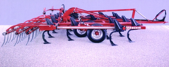

Ukmin Paskelbta Kovo 1, 2019 Pranešti Dalintis Paskelbta Kovo 1, 2019 prieš 11 minutes , JCB pranešimas: Su horsch terrano fg yra dirbančių? Su terrano fx yra Nuoroda į komentarą Dalintis kituose puslapiuose More sharing options...
edviuks Paskelbta Kovo 1, 2019 Temos autorius Pranešti Dalintis Paskelbta Kovo 1, 2019 Prieš 2 valandas, JCB pranešimas: Su horsch terrano fg yra dirbančių? Klausk . Nuoroda į komentarą Dalintis kituose puslapiuose More sharing options...

edviuks Paskelbta Kovo 2, 2019 Temos autorius Pranešti Dalintis Paskelbta Kovo 2, 2019 Prieš 14 valandų, JCB pranešimas: Du kart skutimas ir sejimas suderinama su siuo padargu ar dar pries seja reik pravaziuot kazkuo? Metrui 50ag uztenka? Nuo gylio priklauso . Siaip 190ag dirba atsiputes . Na nebent giliau reikia tada pasijungia chip. Bet siaip pilnumoi pakanka . Mes vadinam ta skutika "šluota" . Jei mases daug ar raziena tarkim auksta pvz kokiam rapse, tai nepadirbsi normaliai . Gabalais stumdo . Buna luzta tie laikikliai pacios kojos, spiruokles pertruksta . FX truputi rimciau padarytas jau. Sitas sakyciau lengvom dirvom . Nes pats suprsnti, kur grumstu bus, jis nesutrins, nes volo nera . JCB 1 Nuoroda į komentarą Dalintis kituose puslapiuose More sharing options...
