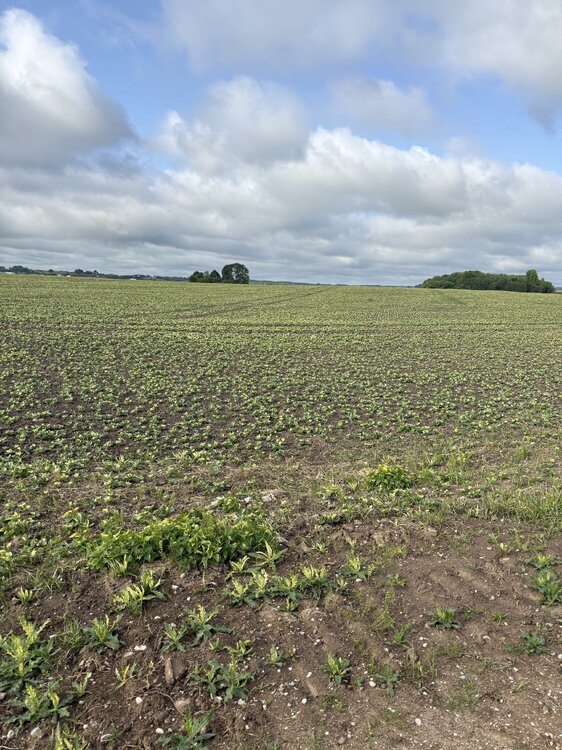

niino Paskelbta Gegužės 31, 2025 Pranešti Paskelbta Gegužės 31, 2025 Uzmaciau toki lauka. Kas cia galejo nutikt? Pries/po salnu purksta? Pupos
jaunasis21 Paskelbta Gegužės 31, 2025 Pranešti Paskelbta Gegužės 31, 2025 prieš 34 minutes , niino pranešimas: Uzmaciau toki lauka. Kas cia galejo nutikt? Pries/po salnu purksta? Pupos Atrodo kad klomazonas arba per didele norma arba vos ne ant sudygusių. Arba fenix ant sudygusių. MV ūkis, Ukius_bulvinskis, Remse and 1 other 4

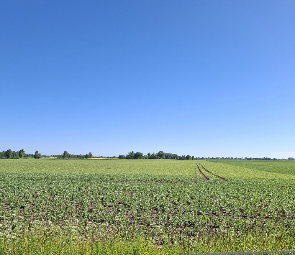

AGROMAN Paskelbta Gegužės 31, 2025 Pranešti Paskelbta Gegužės 31, 2025 Prieš 3 valandas, Remse pranešimas: Yra ir tokiu Radviliskio r. pastebėk kuo baigsis... Remse 1
Audrius08 Paskelbta Gegužės 31, 2025 Pranešti Paskelbta Gegužės 31, 2025 Corum ant sudygusiu naudojat žirniams?
Remse Paskelbta Gegužės 31, 2025 Pranešti Paskelbta Gegužės 31, 2025 prieš 15 minutes , Audrius08 pranešimas: Corum ant sudygusiu naudojat žirniams? Kad jis tik ant sudygusiu ir naudojamas
Audrius08 Paskelbta Gegužės 31, 2025 Pranešti Paskelbta Gegužės 31, 2025 prieš 11 minutes , Remse pranešimas: Kad jis tik ant sudygusiu ir naudojamas Stresa jaucia zirniai nuo corumo? Ar fenix geriau?
žemaic Paskelbta Gegužės 31, 2025 Pranešti Paskelbta Gegužės 31, 2025 Ant 4 ūsų purškiau žirnius su corum pilna norma, jokio streso nematau auga kaip ant mielių, o žolės jau sistemiškai gelsta, kaikurios kontaktiškai nusvyla Remse 1

agronoms Paskelbta Gegužės 31, 2025 Pranešti Paskelbta Gegužės 31, 2025 Prieš 2 valandas, žemaic pranešimas: Ant 4 ūsų purškiau žirnius su corum pilna norma, jokio streso nematau auga kaip ant mielių, o žolės jau sistemiškai gelsta, kaikurios kontaktiškai nusvyla Nematau kol kas geresnio herbicido ankštiniams už corumą.Streso jokio,(bent vizualiai),naudojimo laikas pakankamai ilgas,sėjomainoj kitiems augalams apribojimų nėr,ko daugiau reik?Tik galėtų būt pigesnis. Heartbreak-kid, Remse and žemaic 3
Remse Paskelbta Gegužės 31, 2025 Pranešti Paskelbta Gegužės 31, 2025 prieš 13 minutes , agronoms pranešimas: Nematau kol kas geresnio herbicido ankštiniams už corumą.Streso jokio,(bent vizualiai),naudojimo laikas pakankamai ilgas,sėjomainoj kitiems augalams apribojimų nėr,ko daugiau reik?Tik galėtų būt pigesnis. Joo, kaina didele, nedurni, žino, kad produktas geras ir be konkurentų. Lygiai tas pats su belkar ir metazamix, manau daugiau kaip 50 proc rapsu taip nupurskiama, kasmet kaina vis aukstyn.
agronoms Paskelbta Gegužės 31, 2025 Pranešti Paskelbta Gegužės 31, 2025 prieš 3 minutes , Remse pranešimas: Joo, kaina didele, nedurni, žino, kad produktas geras ir be konkurentų. Lygiai tas pats su belkar ir metazamix, manau daugiau kaip 50 proc rapsu taip nupurskiama, kasmet kaina vis aukstyn. Tai natūralu,gera prekė visad turi savo kainą.P.s.Pastebėjimas,nesugalvokit didint normos.Dėl rapsinių nežinau,eilė metų nebesėju.

Ūkininkas670 Paskelbta Birželio 1, 2025 Pranešti Paskelbta Birželio 1, 2025 Kiek žirniams pilate , po 1,0 l/ha ?
Audrius90 Paskelbta Birželio 1, 2025 Pranešti Paskelbta Birželio 1, 2025 prieš valandą, Ūkininkas670 pranešimas: Kiek žirniams pilate , po 1,0 l/ha ? Jei klausi apie corum + dash tai po 1l/ha

Ukius_bulvinskis Paskelbta Birželio 1, 2025 Pranešti Paskelbta Birželio 1, 2025 Prieš 23 valandas, Remse pranešimas: Yra ir tokiu Radviliskio r. Pas mane panašiai nuo Fusilade'o pasidarė, žodžiu per daug nestresuojam, pupos moka atsigauti, paskui kai užbujoja, tai po 1,5m įauga. taduu and Remse 2
Auguliss Paskelbta Birželio 1, 2025 Pranešti Paskelbta Birželio 1, 2025 Prieš 19 valandų, Audrius08 pranešimas: Stresa jaucia zirniai nuo corumo? Ar fenix geriau? Prieš 16 valandų, žemaic pranešimas: Ant 4 ūsų purškiau žirnius su corum pilna norma, jokio streso nematau auga kaip ant mielių, o žolės jau sistemiškai gelsta, kaikurios kontaktiškai nusvyla taip pat zirnius purskiau corumu, nepamenu gerai bet kazkas apie 7cm aukscio zirniai buvo, usai biski pasiraite bet greit atsigavo, buvo vietu kur nekliuvo corumo tai ten zirnis dabar didesnis, visdelto kazkiek stresuoja zirnis Remse and Audrius08 2

Ignas Daktaras Paskelbta Birželio 1, 2025 Pranešti Paskelbta Birželio 1, 2025 Taip pat as ir purskiau su Fusilade papildomai pries 3 sav.. tai zirniai ziauriai sustresave ,zalia spalva kitokia, sutrumpejo, bet zoliu kietis nepaeme.. dabar laukiu arba perseti kazka kitka...kazkas netiko..
