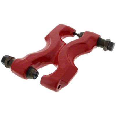

Duncia Paskelbta Rugpjūčio 20, 2020 Pranešti Dalintis Paskelbta Rugpjūčio 20, 2020 Sveiki, Claaso kederiui pasikeist peiliukam su kniedem yra koks specialus yrankis? Nuoroda į komentarą Dalintis kituose puslapiuose More sharing options...
manttys Paskelbta Rugpjūčio 20, 2020 Pranešti Dalintis Paskelbta Rugpjūčio 20, 2020 prieš 10 minutes , Duncia pranešimas: Sveiki, Claaso kederiui pasikeist peiliukam su kniedem yra koks specialus yrankis? yra, bet as ji sekmingai sulauziau, bet uzvalciuoti naudoju ji vis dar nukalti sena snaudoju kuji ir kersla Nuoroda į komentarą Dalintis kituose puslapiuose More sharing options...
Duncia Paskelbta Rugpjūčio 20, 2020 Pranešti Dalintis Paskelbta Rugpjūčio 20, 2020 prieš 10 minutes , manttys pranešimas: yra, bet as ji sekmingai sulauziau, bet uzvalciuoti naudoju ji vis dar nukalti sena snaudoju kuji ir kersla Kur ieskot tokiu? Nuoroda į komentarą Dalintis kituose puslapiuose More sharing options...
manttys Paskelbta Rugpjūčio 20, 2020 Pranešti Dalintis Paskelbta Rugpjūčio 20, 2020 prieš 2 minutes , Duncia pranešimas: Kur ieskot tokiu? https://spaldings.co.uk/products/sp-website/groundcare/small-plant-accessories/drill-parts/heavy-duty-easy-rivet-tool Nuoroda į komentarą Dalintis kituose puslapiuose More sharing options...
JCB Paskelbta Rugpjūčio 20, 2020 Pranešti Dalintis Paskelbta Rugpjūčio 20, 2020 Yra. Nauja dalgė su varžtiniu peiliukų keitimu apie 250eur. 5,1m, o 6.6m mokėjom netoli 300e. Pakeiti ir pamiršti kūjus su kirstukais ir kruvinus nagus, bei sutaupytas laikas keičiant peiliuką. Tik prieš pirkdamas dar įsivertink prispaudėjus dalgės, nes reikėjo dar juos visus keisti, kad netrintų varžtų galvų, bet ir tai dzin. Dar įvertink kad turėsi naujus visus peiliukus. Witalikas 1 Nuoroda į komentarą Dalintis kituose puslapiuose More sharing options...
