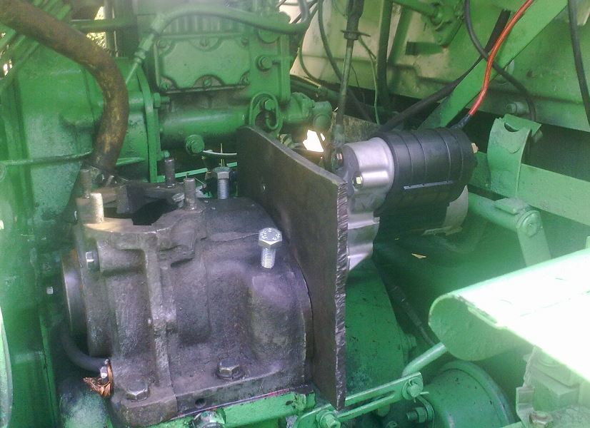

Regix Paskelbta Kovo 29, 2016 Pranešti Dalintis Paskelbta Kovo 29, 2016 Na va pagaliaus įsidėjau starteruką Buvo kuro siublys ir purkštukai imti remontui, tai gerai nuorinus, per du kūrimus su 100 akumu užkūriau, bet jei nenusiimtų kompresija tai tikrai nebūčiau užkūręs. Minutę kokią padirbo, nes vanduo neužpiltas, tai paskui jau kompresijos nereikėjo nuiminėti, taip užsikūrė. Pirksiu dėsiu 145Ah akumuliatorių. Nuoroda į komentarą Dalintis kituose puslapiuose More sharing options...

Regix Paskelbta Kovo 29, 2016 Pranešti Dalintis Paskelbta Kovo 29, 2016 Taip nesunku, nes nupirkau visą veleną su bendeksu, tai originalas garaze lentynoje su visu puskacium stovi, ilsisi Nuoroda į komentarą Dalintis kituose puslapiuose More sharing options...

Regix Paskelbta Kovo 29, 2016 Pranešti Dalintis Paskelbta Kovo 29, 2016 MTZ-5, starteris 80, metalas su skylės didelės ištekinimu lygtais 30, mano darbas ir plius spėju bus 120-150 akumuliatorius 145 ah Nuoroda į komentarą Dalintis kituose puslapiuose More sharing options...

Regix Paskelbta Kovo 30, 2016 Pranešti Dalintis Paskelbta Kovo 30, 2016 Sveiki. Gal esat kas taip T-150 perdarę ant starterio, kaip šitą MTZ-5 ? Manau viskas įmanoma tik jau galingesnio starterio reiktų Va pūskačius panaudotas : http://forum.automoto.ee/attachment.php?aid=44866 Nuoroda į komentarą Dalintis kituose puslapiuose More sharing options...

Regix Paskelbta Gegužės 4, 2016 Pranešti Dalintis Paskelbta Gegužės 4, 2016 Realiai kai suskaičiuoji tokį variantą tai brangiai gaunasi. Aš kai to perėjimo nepirkau, o vietoj sankabėlių stačiau, tai ir vietos susitaupė ir pinigų. Liko tik akumuliatorių nusipirkti, pakokas kai kompresija nusiima pas mane, tai ir su 100AH užkuriu šaltą, o šiltą tai tik bendeksą įmušti reikia Nuoroda į komentarą Dalintis kituose puslapiuose More sharing options...
Ramza Paskelbta Gegužės 4, 2016 Pranešti Dalintis Paskelbta Gegužės 4, 2016 Realiai kai suskaičiuoji tokį variantą tai brangiai gaunasi. Aš kai to perėjimo nepirkau, o vietoj sankabėlių stačiau, tai ir vietos susitaupė ir pinigų. Liko tik akumuliatorių nusipirkti, pakokas kai kompresija nusiima pas mane, tai ir su 100AH užkuriu šaltą, o šiltą tai tik bendeksą įmušti reikia Kaip tu padarei jei oerejimo nepirkai,gal gali foto imest. Nuoroda į komentarą Dalintis kituose puslapiuose More sharing options...
Regix Paskelbta Gegužės 4, 2016 Pranešti Dalintis Paskelbta Gegužės 4, 2016 Kaip tu padarei jei oerejimo nepirkai,gal gali foto imest. Ponuli praversk tema o jei tiksliau puslapi atgal http://zemesukis.com/topic/2125-puskacius/page-22#entry351158 Nuoroda į komentarą Dalintis kituose puslapiuose More sharing options...
