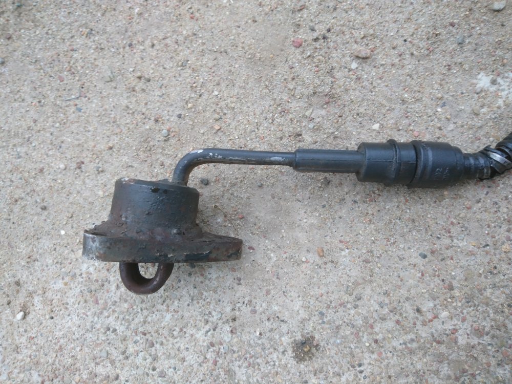

kestasxxxl Paskelbta Sausio 12, 2018 Pranešti Dalintis Paskelbta Sausio 12, 2018 Turiu mažą šildytuvą, 850w tai tas tik kokius 3 cm teišsikiša, bet jei šalčiai tai reikia apie 2 val. mažiausiai šildyti, tad nuėmiau ir uždėjau normalų. Čia tiems, kas traktorių naudoja kiekvieną dieną. Vakare pajungei, ir per naktį palaiko šiltą variklį. Nuoroda į komentarą Dalintis kituose puslapiuose More sharing options...
rol2rekva Paskelbta Sausio 12, 2018 Pranešti Dalintis Paskelbta Sausio 12, 2018 Toks ir man praverstų? Kur pirkai ar samadielnas? Nuoroda į komentarą Dalintis kituose puslapiuose More sharing options...
kestasxxxl Paskelbta Sausio 12, 2018 Pranešti Dalintis Paskelbta Sausio 12, 2018 Čia orginalas, buvo prie traktoriaus kai pirkau. Veikiantis. Keičiu į 1 l. brendžio Nuoroda į komentarą Dalintis kituose puslapiuose More sharing options...
