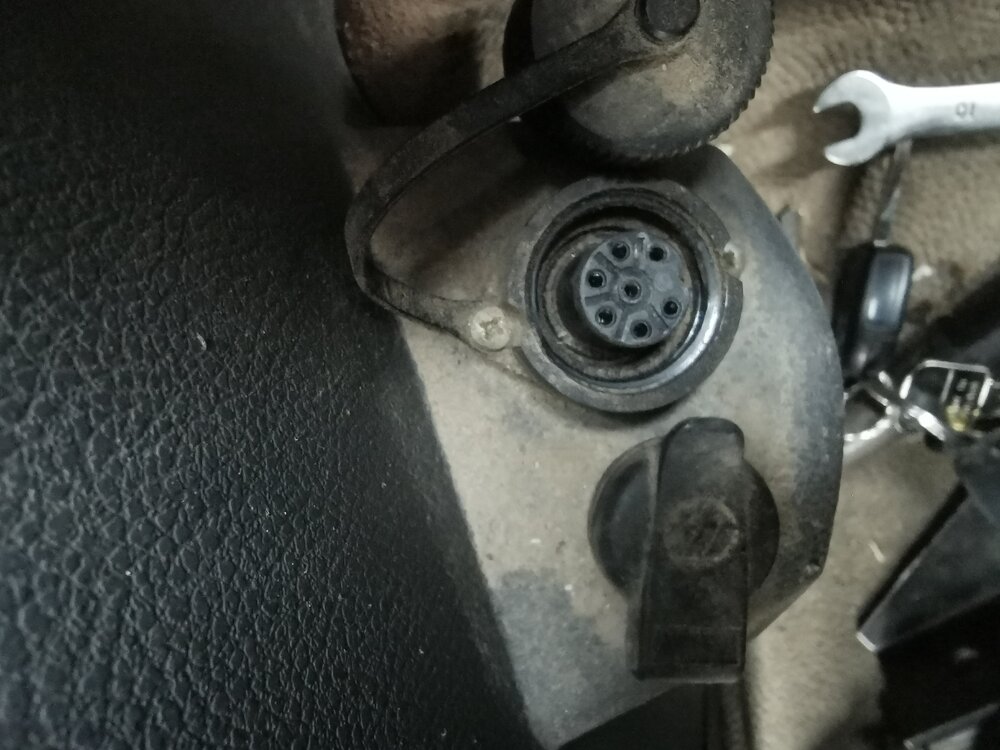

lietulka Paskelbta Sausio 30, 2025 Pranešti Paskelbta Sausio 30, 2025 Sveiki claas 640 cebis pajungus sita kabeli su barstituvo valdikliu visteik nerodo greicio gal reikia cebio terminale ka ijungti ar kaip gal kas zinote
Vidas Paskelbta Sausio 30, 2025 Pranešti Paskelbta Sausio 30, 2025 Prieš 2 valandas, lietulka pranešimas: Sveiki claas 640 cebis pajungus sita kabeli su barstituvo valdikliu visteik nerodo greicio gal reikia cebio terminale ka ijungti ar kaip gal kas zinote Greičiui atskiras laidas, patikrink ar yra
lietulka Paskelbta Sausio 30, 2025 Pranešti Paskelbta Sausio 30, 2025 prieš valandą, Vidas pranešimas: Greičiui atskiras laidas, patikrink ar yra na tas kabelis yra sujungus vistiek nerodo

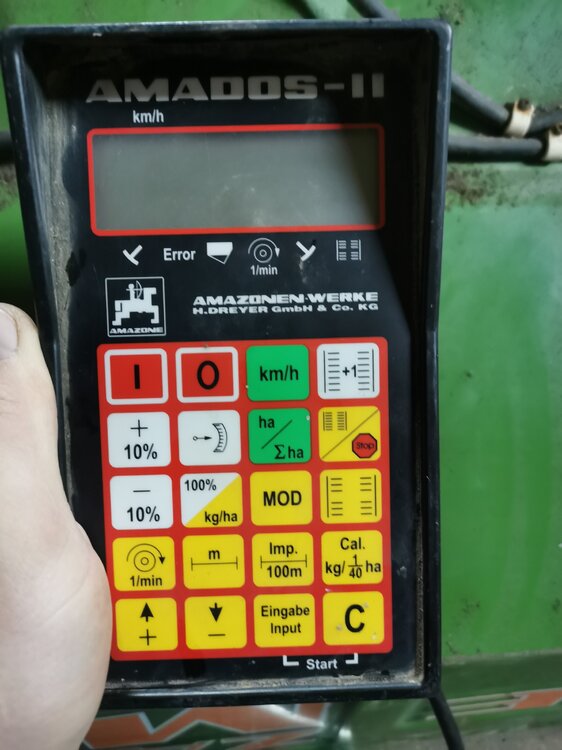

AGROMAN Paskelbta Sausio 30, 2025 Pranešti Paskelbta Sausio 30, 2025 prieš 7 minutes , lietulka pranešimas: na tas kabelis yra sujungus vistiek nerodo Gal nustatymus pasižiūrėk, radar or wheel?
Bauer Paskelbta Sausio 30, 2025 Pranešti Paskelbta Sausio 30, 2025 Ne Amados, visai kitoks kompas (bet berods irgi mullerio) ir traktorius kitoks, bet reikėjo impulsų skaičių kardinaliai pakeisti ir pradėjo rodyti greitį. Pabandyk Amadose kur Imp./100m skaičiais pažaisti, galbūt irgi padės. Iki tol buvusį skaičių keliasdešimt kartų didinau kol atitaikiau.
Zilvis55 Paskelbta Sausio 30, 2025 Pranešti Paskelbta Sausio 30, 2025 prieš valandą, Bauer pranešimas: Ne Amados, visai kitoks kompas (bet berods irgi mullerio) ir traktorius kitoks, bet reikėjo impulsų skaičių kardinaliai pakeisti ir pradėjo rodyti greitį. Pabandyk Amadose kur Imp./100m skaičiais pažaisti, galbūt irgi padės. Iki tol buvusį skaičių keliasdešimt kartų didinau kol atitaikiau. 100 metrų pavažiuot reikia ir įvest impulsų skaičių kurie bus per tą 100 m.....
lietulka Paskelbta Sausio 30, 2025 Pranešti Paskelbta Sausio 30, 2025 prieš valandą, Zilvis55 pranešimas: 100 metrų pavažiuot reikia ir įvest impulsų skaičių kurie bus per tą 100 m..... tai kad nerodo jokio inpulso stovi 00

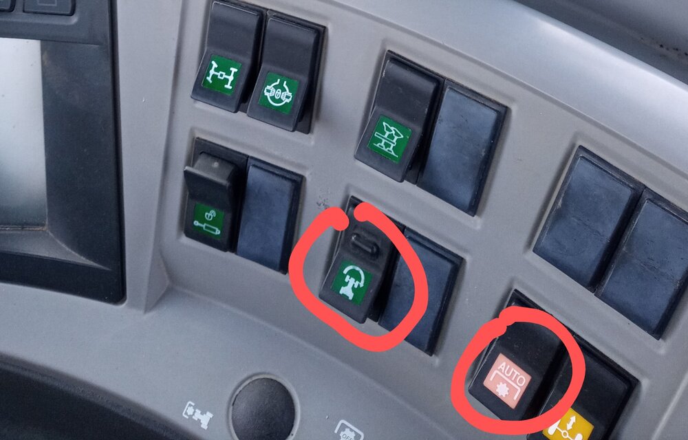

AGROMAN Paskelbta Vasario 3, 2025 Pranešti Paskelbta Vasario 3, 2025 Ka reiškia mygtukas su krumpliu ir kada jis naudojamas?
Linasc Paskelbta Vasario 3, 2025 Pranešti Paskelbta Vasario 3, 2025 Prieš 2 valandas, AGROMAN pranešimas: Ka reiškia mygtukas su krumpliu ir kada jis naudojamas? Parklokas stabdis kaip rankinis Zim511 1
AGROMAN Paskelbta Vasario 3, 2025 Pranešti Paskelbta Vasario 3, 2025 prieš valandą, Linasc pranešimas: Parklokas stabdis kaip rankinis patikimas, vietoj rankinio?
Zim511 Paskelbta Vasario 3, 2025 Pranešti Paskelbta Vasario 3, 2025 Ką tik, AGROMAN pranešimas: patikimas, vietoj rankinio? Patikimas
AGROMAN Paskelbta Vasario 4, 2025 Pranešti Paskelbta Vasario 4, 2025 Vyručiai gal dar žinot ką reiškia pora knopkiu?
manttys Paskelbta Vasario 4, 2025 Pranešti Paskelbta Vasario 4, 2025 prieš 5 minutes , AGROMAN pranešimas: Vyručiai gal dar žinot ką reiškia pora knopkiu? chatgdp Nuotraukoje apibraukti mygtukai, esantys „Claas“ traktoriuje, paprastai reiškia: Žalias mygtukas su „arkos“ simboliu – tai rodo automatinę diferencialo blokavimo funkciją. Šis mygtukas naudojamas tam, kad traktorius automatiškai įjungtų arba išjungtų diferencialo blokavimą, priklausomai nuo poreikio (pvz., kai traktorius slysta arba važiuoja nelygiu paviršiumi). Raudonas mygtukas su užrašu „AUTO“ ir stabdžių simboliu – tai automatinė stabdymo sistema. Šis mygtukas leidžia traktoriui automatiškai pritaikyti stabdžių funkciją, priklausomai nuo apkrovos arba darbo sąlygų, siekiant padidinti saugumą ir efektyvumą. Šie mygtukai yra svarbūs valdymui ir traktoriaus našumui darbo metu. Jei reikia papildomos informacijos ar naudojimo instrukcijų, rekomenduoju kreiptis į „Claas“ traktoriaus naudotojo vadovą. Bet jei rimtai, tai auto labiau panasu i mygtuka kai galima nat sparno darbini jungineti (kai buna jungtukas ant sparno) AGROMAN 1
niino Paskelbta Vasario 4, 2025 Pranešti Paskelbta Vasario 4, 2025 O cia ne darbinio ijungimas/isjungimas automatiskai nuo slaunu pakelimo/nuleidimo aukscio? ;}
Linasc Paskelbta Vasario 4, 2025 Pranešti Paskelbta Vasario 4, 2025 prieš valandą, AGROMAN pranešimas: Vyručiai gal dar žinot ką reiškia pora knopkiu? Zalias gulaukes kitas kada isjungti dsrbini nuo slaunu aukscio
