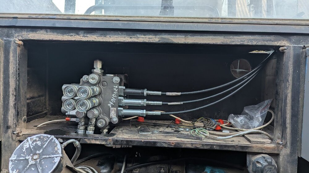

wydas63 Paskelbta Lapkričio 7, 2018 Pranešti Paskelbta Lapkričio 7, 2018 prieš 45 minutes , A_P pranešimas: Sveiki kolegos. Mtz 820 2005 m pakeitem paskirstytoja, bet dingo galines pakabos kelimas su desineje esancia rankena salia sedynes. Kelimas vyksta tik paspaudus kartu bet kuria sekcija ir rankena desineje. Suprantu kad kazkas su paskirstytojo marke, bet kitu pasirinkimu nlb yra. Gal turit pasiulymu? Įšsuk valdymo magistralės štuceriuką (tas kur paskirstytojo šone) , ir jei gali padaryk kuom geresnės kokybės foto tos skylės , kur jisai įsisuka . Arba jei įmanoma pažiūrėt , tai ar matai tenais šoninį grezimą , kažkur keturių mm skersmens , jeigu toks yra , bus galima rast vaistukų .

wydas63 Paskelbta Lapkričio 8, 2018 Pranešti Paskelbta Lapkričio 8, 2018 prieš 48 minutes , A_P pranešimas: Cia buves originalas. Kur 14 mm rakciuku atsukus matosi 4 mm skylute, tai cia apie tai kalba? Jei manęs klausi , tai apie tai . Čia centrinė skylė "valdymo kanalas" o kur aš parodžiau raudonu rutuliuku skylute , tai valdymo pajungimas nuo pačio paskirstytojo , kada stovi tik "žagluškė" . Pas Tave to raudono neturi būti , pasitikrink su kokia vielute . Jei jis yra , teks išsitekint įvorę , ar kokiu smulkiu varžteliu ji užsandarint

A_P Paskelbta Lapkričio 15, 2018 Pranešti Paskelbta Lapkričio 15, 2018 On 2018-11-08 at 15:37, wydas63 pranešimas: Jei manęs klausi , tai apie tai . Čia centrinė skylė "valdymo kanalas" o kur aš parodžiau raudonu rutuliuku skylute , tai valdymo pajungimas nuo pačio paskirstytojo , kada stovi tik "žagluškė" . Pas Tave to raudono neturi būti , pasitikrink su kokia vielute . Jei jis yra , teks išsitekint įvorę , ar kokiu smulkiu varžteliu ji užsandarint Kaip minejau, foto yra originalus isimtas paskirstytojas. Jame sitame valdymo kanale yra 4mm skylute. Ir anksciau pries isemima viskas veike, tiek hidro poros, tiek galines pakabos kelimas (rankena desineje).Pakeistas naujasis taip pat turi ta 4 mm skylute, bet galines pakabos nekelia, na pirmakart uzkurus tik prie lb dideliu apsuku siek tiek kele. O paspaudus abi - bet kuria is triju ir rankena desineje kelia be problemu. Keiciau del to kad purkstuvo suskleidimas buvo sunkus susilus tepalams. Tepalai geri,jokiu atrabotkiu benaudojom. Mano galva cia susije tik su naujuoju paskirstytoju, nors vizualiai identiski su senuoju.
wydas63 Paskelbta Lapkričio 15, 2018 Pranešti Paskelbta Lapkričio 15, 2018 prieš 24 minutes , A_P pranešimas: ...........Mano galva cia susije tik su naujuoju paskirstytoju, nors vizualiai identiski su senuoju. Vizualiai tai jie identiški , bet aš Tavęs konkrečiai klausiau : ar ant naujai uždėto paskirstytojo yra šalimais centrinės skylės, įšgręžta dar ir papildoma skylė (kur mano raudonai parodyta) , ar ne ?
A_P Paskelbta Lapkričio 15, 2018 Pranešti Paskelbta Lapkričio 15, 2018 Vadinasi patikrinsim darkart. Aš supratau, kad kalba eina tik apie centre esančią skylę.
wydas63 Paskelbta Lapkričio 15, 2018 Pranešti Paskelbta Lapkričio 15, 2018 prieš 14 minutes , A_P pranešimas: Vadinasi patikrinsim darkart. Aš supratau, kad kalba eina tik apie centre esančią skylę. Centre visi turi skyle ... , taigi isitikink jog tikrai antros skylutės šalia nėra , toj vietoj kur esu parodęs .
