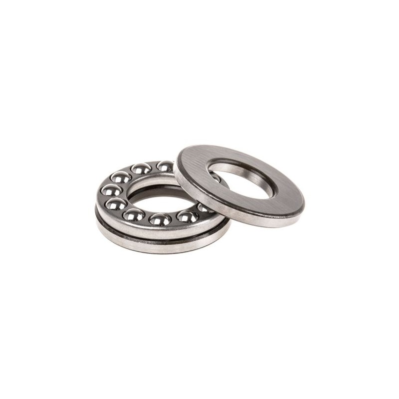

Augunstas Paskelbta Gegužės 6, 2020 Temos autorius Pranešti Dalintis Paskelbta Gegužės 6, 2020 On 2020-03-24 at 23:18, jonyys pranešimas: Zilo vairo stiprintuvo siurbliuka o jei nuo hidraulikos siurblio ,kazkaip pakrovejas nuo vieno siurblio ir veikia viskas ... o tilte yra atraminiai guoliukai ? Nuoroda į komentarą Dalintis kituose puslapiuose More sharing options...
jonyys Paskelbta Birželio 8, 2020 Pranešti Dalintis Paskelbta Birželio 8, 2020 On 2020-05-06 at 06:09, Augunstas pranešimas: o jei nuo hidraulikos siurblio ,kazkaip pakrovejas nuo vieno siurblio ir veikia viskas ... o tilte yra atraminiai guoliukai ? zilinis uzdetas vairuoj. gal litrazas jo didokas, nes šildo tapala pastipriai. o originalo ir taip vos uztenka hidraulikai. o apie tilta jei priekini- tai dabar net galvoju... gal apacioje kuginis, virsuje paprastas ar net du. Nuoroda į komentarą Dalintis kituose puslapiuose More sharing options...
Augunstas Paskelbta Birželio 9, 2020 Temos autorius Pranešti Dalintis Paskelbta Birželio 9, 2020 As apie tokius turejau minty Nuoroda į komentarą Dalintis kituose puslapiuose More sharing options...
jonyys Paskelbta Birželio 12, 2020 Pranešti Dalintis Paskelbta Birželio 12, 2020 atrodo tokiu nedejau, nes daug reikalu prisideda gamyboje. apacioje pas man kuginiai rolikiniai. pakelus dideli svori ant frontalinio stovint pasukti nebeišeina. nezinau ar cilindriukas per mažas, ar dozatorius labai pavarges. bet judant pavairuoti iseina. po pusantro kubo medžius ant frontalinio vežioti kaip ir daugoka . bet tenka Nuoroda į komentarą Dalintis kituose puslapiuose More sharing options...
Augunstas Paskelbta Birželio 21, 2020 Temos autorius Pranešti Dalintis Paskelbta Birželio 21, 2020 On 2020-06-13 at 00:11, jonyys pranešimas: frontalinio stovint pasukti nebeišeina Reikia tobulinti ,ideti atraminius guolius .stiprintuvas gali nepadet , as I mersa idejau dabar Su vienu pirstu sukioju . Nuoroda į komentarą Dalintis kituose puslapiuose More sharing options...
