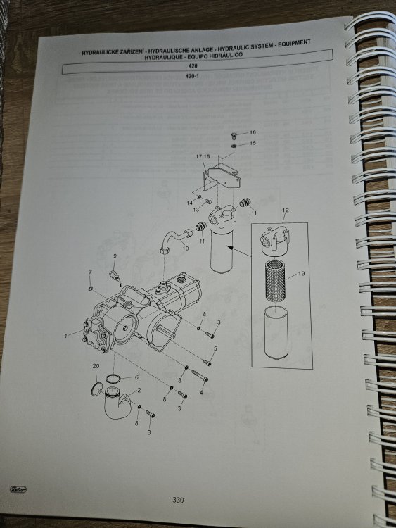

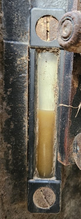

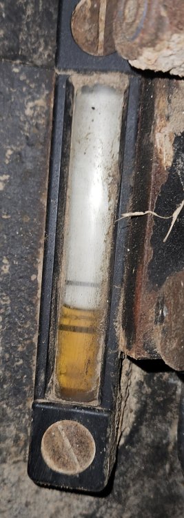

Brukshnys Paskelbta Spalio 25, 2024 Pranešti Paskelbta Spalio 25, 2024 140hsx zetoriuj ryte hidro tepalas svarus ir lygis geras 1ft. Pavaziavus kilometra jau lygis kyla ir spalva balksva 2ft. Pastacius po kurio laiko lygis vel grizta i pradini. Bako apacioj nuleidau puslitri tepalo tai grazus. Tik oro patekimas gali jam putojima duot?
UK. POVILAS Paskelbta Spalio 25, 2024 Pranešti Paskelbta Spalio 25, 2024 Prieš 2 valandas, Brukshnys pranešimas: 140hsx zetoriuj ryte hidro tepalas svarus ir lygis geras 1ft. Pavaziavus kilometra jau lygis kyla ir spalva balksva 2ft. Pastacius po kurio laiko lygis vel grizta i pradini. Bako apacioj nuleidau puslitri tepalo tai grazus. Tik oro patekimas gali jam putojima duot? Traukia ora kažkur siurblys siurbimo pusėje

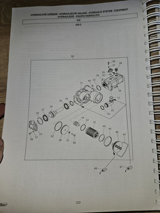

Brukshnys Paskelbta Spalio 25, 2024 Pranešti Paskelbta Spalio 25, 2024 prieš 19 minutes , UK. POVILAS pranešimas: Traukia ora kažkur siurblys siurbimo pusėje Tai panasu kad ziedus 6 ,20 ,30 ,31 ir 33 reiktų žiūrėt jei gerai suprantu? 45 jau pakeiciau. Galvojau bus paprasciausias
