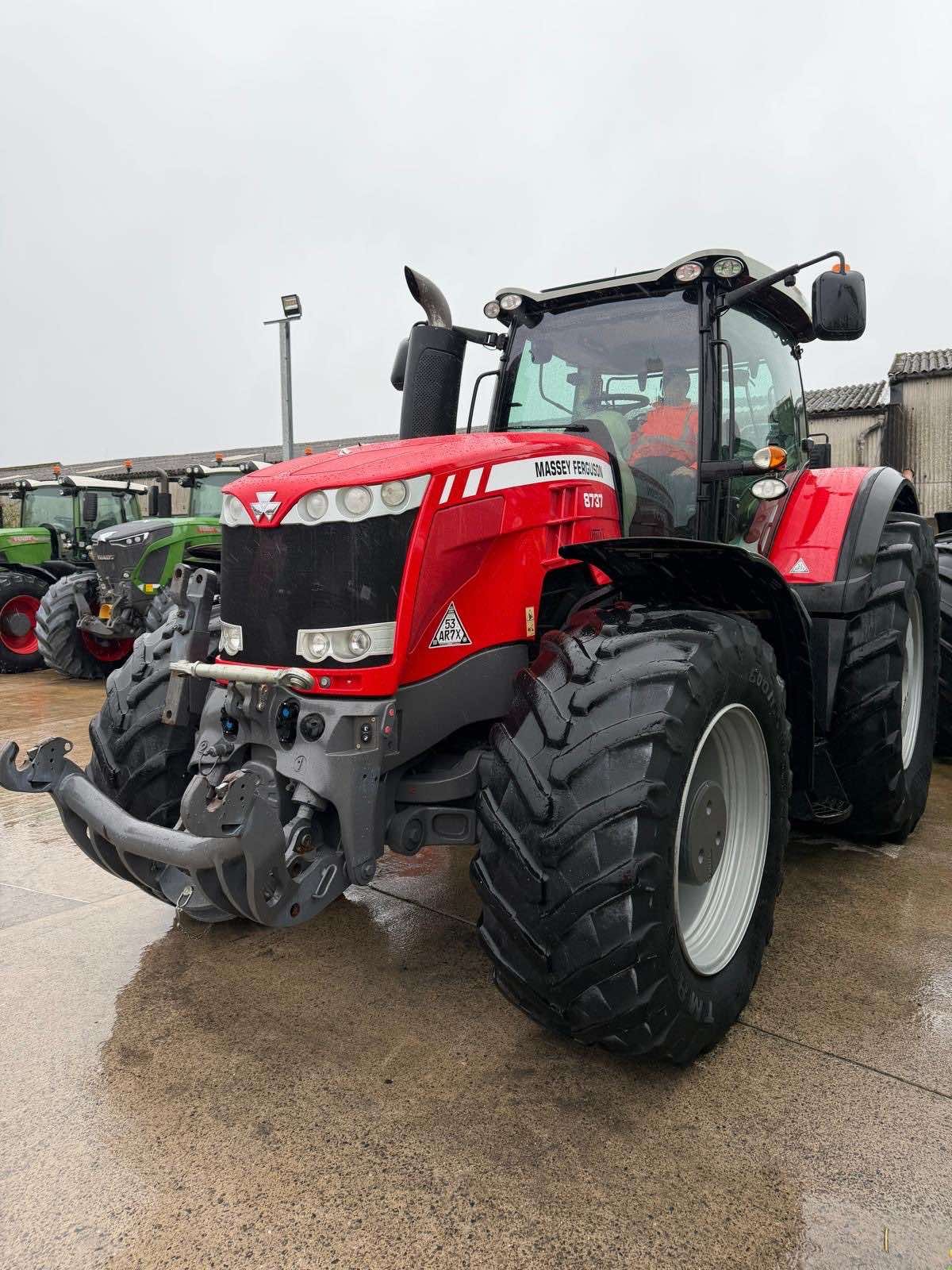

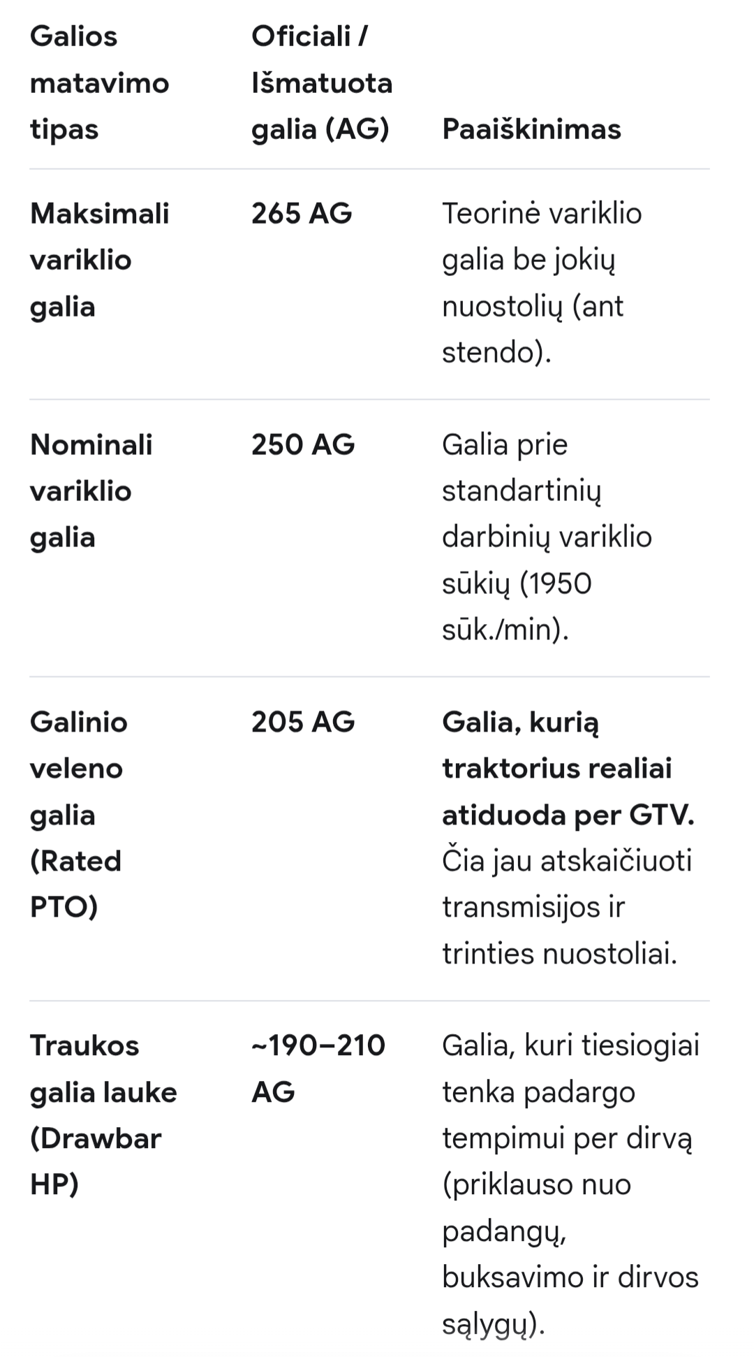

JCB Paskelbta prieš 20 val. Pranešti Paskelbta prieš 20 val. Prieš 3 valandas, paula pranešimas: Sveiki, noriu paklausti kiek galėtų maždaug būti 8.265 arklių paskambinau ewai tai sako maksimali vardinė galia, apie 270 arklių, konedata.net irgi kažkaip keistai rašo, ne vardinė galia o maksimali galia, tai ir neaišku, o jų daug, žiūriu į dėvėtus, pas mus aplink nėra tokių tai neaišku kaip traukia ir dar vienas dalykas pagal kainą ir komplektacija manau kaip ir neblogai, kaip jie laiko gal kas turit pasidalinkit informacija Ar tiktais 8 serija ne nuo 205 modelio eina? Jei taip tai ten nekažką tas 8.265. Jis turėtų būti naudojamas kaip +-200ag traktorius, nes kiek žiūriu ar 200ag ar 300ag- variklio litražas, cilindrai tie patys. Dėžė irgi greičiausiai bus ta pati ar tai 200 ar 300ag...

Bauer Paskelbta prieš 18 val. Pranešti Paskelbta prieš 18 val. Drawbar labai panašus į NH T7.270, kurio boost galia 270, o vardinė ~225
