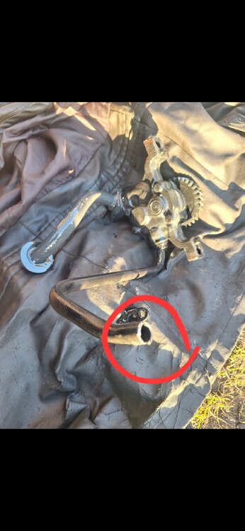

Bedarbis Paskelbta Liepos 17, 2023 Pranešti Paskelbta Liepos 17, 2023 Kam tas vamzdelis skirtas nuo bloko eina į kompresoriu gal čia tepimas siurblio
kinziulis Paskelbta Liepos 17, 2023 Pranešti Paskelbta Liepos 17, 2023 Kompresoriaus tepimas Bedarbis 1
Bedarbis Paskelbta Liepos 18, 2023 Pranešti Paskelbta Liepos 18, 2023 Nuo ko šotas vamzdis leidže tepala stebejau nu lašai ant jo bet trukimo nėra bet yra koks plona skylute gal per ja
bebrynas Paskelbta Liepos 18, 2023 Pranešti Paskelbta Liepos 18, 2023 prieš valandą, Bedarbis pranešimas: Nuo ko šotas vamzdis leidže tepala stebejau nu lašai ant jo bet trukimo nėra bet yra koks plona skylute gal per ja Problema pakeisti? Neužvirinsi normaliai. Šansai dideli kad vėl ir vėl..
Bedarbis Paskelbta Liepos 18, 2023 Pranešti Paskelbta Liepos 18, 2023 prieš valandą, bebrynas pranešimas: Problema pakeisti? Neužvirinsi normaliai. Šansai dideli kad vėl ir vėl.. Ne nauja pirksiu ieškosiu pirkti
Bedarbis Paskelbta Liepos 18, 2023 Pranešti Paskelbta Liepos 18, 2023 prieš valandą, bebrynas pranešimas: Problema pakeisti? Neužvirinsi normaliai. Šansai dideli kad vėl ir vėl.. Nuo ko jis jungesi prie hidro bakelio ir siurblio kiek matau
varmas Paskelbta Liepos 18, 2023 Pranešti Paskelbta Liepos 18, 2023 Prieš 1 valandų, Bedarbis pranešimas: Ne nauja pirksiu ieškosiu pirkti Jeigu jis ne aliuminis ir nedidelė skylutė, tai uždėk tašką svarke ir viskas. pas mane visuose traktoriuose jie aliuminiai. Su naujais irgi gali būti įvairių niuansų.
Bedarbis Paskelbta Liepos 19, 2023 Pranešti Paskelbta Liepos 19, 2023 Prieš 9 valandas, varmas pranešimas: Jeigu jis ne aliuminis ir nedidelė skylutė, tai uždėk tašką svarke ir viskas. pas mane visuose traktoriuose jie aliuminiai. Su naujais irgi gali būti įvairių niuansų. Aliuminis matos ir maža labai skylute tai neužvirisi aliiminio
Bedarbis Paskelbta Liepos 19, 2023 Pranešti Paskelbta Liepos 19, 2023 Ydomu kaip ta skylutė atsirado?
