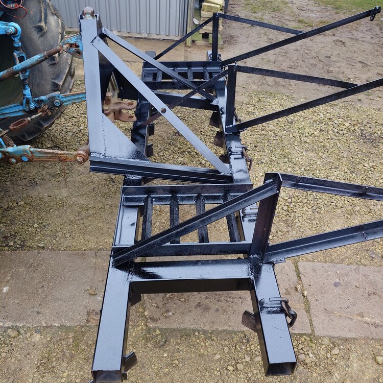

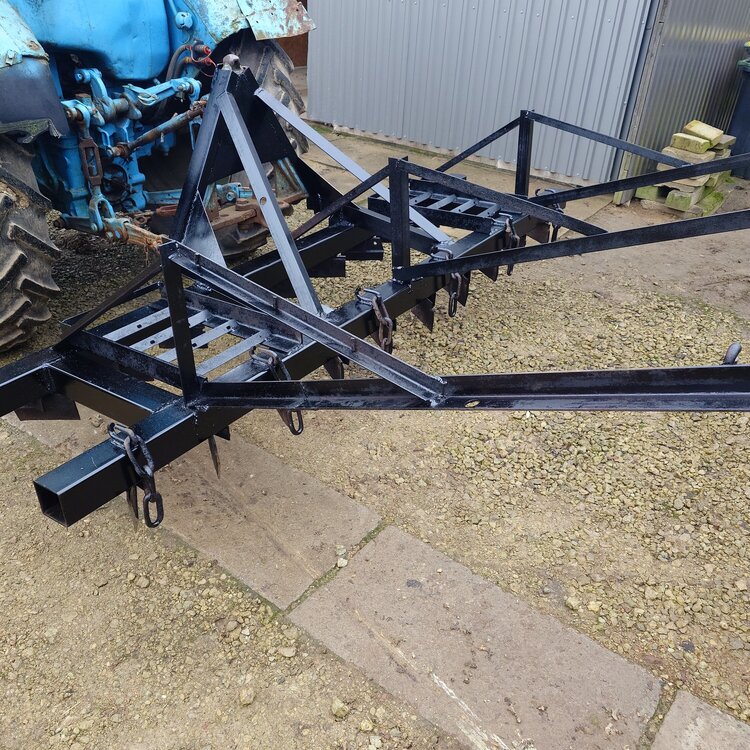

sigis Paskelbta Sausio 21, 2008 Pranešti Paskelbta Sausio 21, 2008 pirmas daltkas kuri reikia is ukio ismesti tai balki O jei vistiek nusprendei gamintis ta paimk stambesni dviteji profivi ir priekineje dalyje prisivirink dantis pagamintus is lingiu Aisku gale nemaisitu akecios Visa ta dziaugsma pritvirtink prie trikampio ar gale isitaisik ratus Dekui uz pakomentuotas mano mintis, Fend ir balkis- tai lygiai tas pats kaip zibaline lempa ir kompiuteris, nelabai suderinami dalykai. Taip... Atrėžiai gerai.
ggytis Paskelbta Sausio 21, 2008 Temos autorius Pranešti Paskelbta Sausio 21, 2008 man atrodo kad freza daugiau skatina zemes erozija nei balkis.kai germikas neima grumuntu tai tik balke suplaku.man bejo kaip be ranku.ir kuro sanaudos su balkiu kurkas mazesnes nei su frezas.
