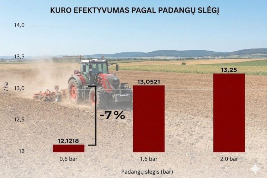

Kuro sąnaudos: kur dingsta galia?

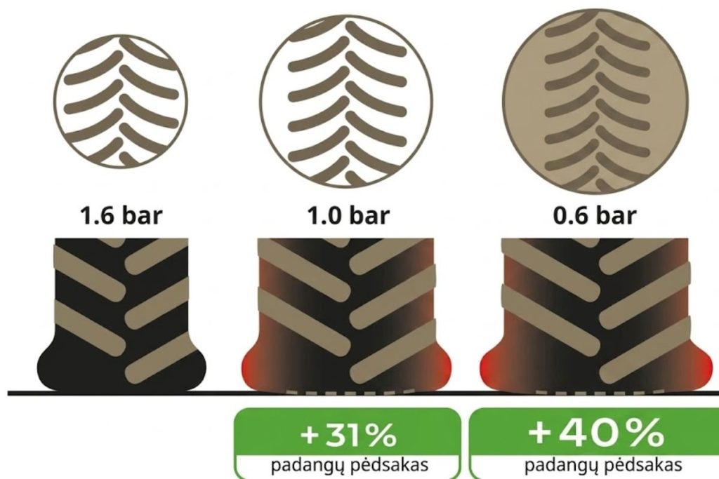

Dauguma ūkininkų klaidingai mano, kad kietai pripūstos padangos yra efektyvesnės. Miesto keliuose – galbūt, tačiau lauke situacija iš esmės pasikeičia. Kai padangų slėgis yra per didelis, traktoriaus ratas ne „įsikimba“ į dirvą, o pradeda ją stumdyti, paviršutiniškai rėždamas. Tai sukelia vadinamąjį „buksavimą“ arba prabuksavimą. Net jei akimis to nepastebite, traktoriaus ratas dirbant sunkų lauko darbą dažnai praslysta 10–15 % dažniau nei turėtų.
Kiekvienas toks praslydimas reiškia iššvaistytą energiją. Variklis sunaudoja dyzeliną, tačiau traktorius nejuda į priekį taip efektyviai, kaip galėtų. Jei slėgis sureguliuotas teisingai, padanga deformuojasi, padidindama sąlyčio plotą (pėdsaką). Dėl to traktoriaus svoris pasiskirsto tolygiau, padanga geriau sukimba su dirvos paviršiumi ir didesnė variklio galia paverčiama trauka, o ne neproduktyviu buksavimu.
Eksperimentai rodo, kad tinkamai parinktas slėgis gali sumažinti kuro sąnaudas net 5–8 %, o sunkių lauko darbų metu, pavyzdžiui, ariant, šis rodiklis gali būti dar didesnis. Tai nėra vienadienis sutaupymas – tai tūkstančiai eurų, kuriuos ūkis „išmeta“ per kuro baką per visą sezoną.

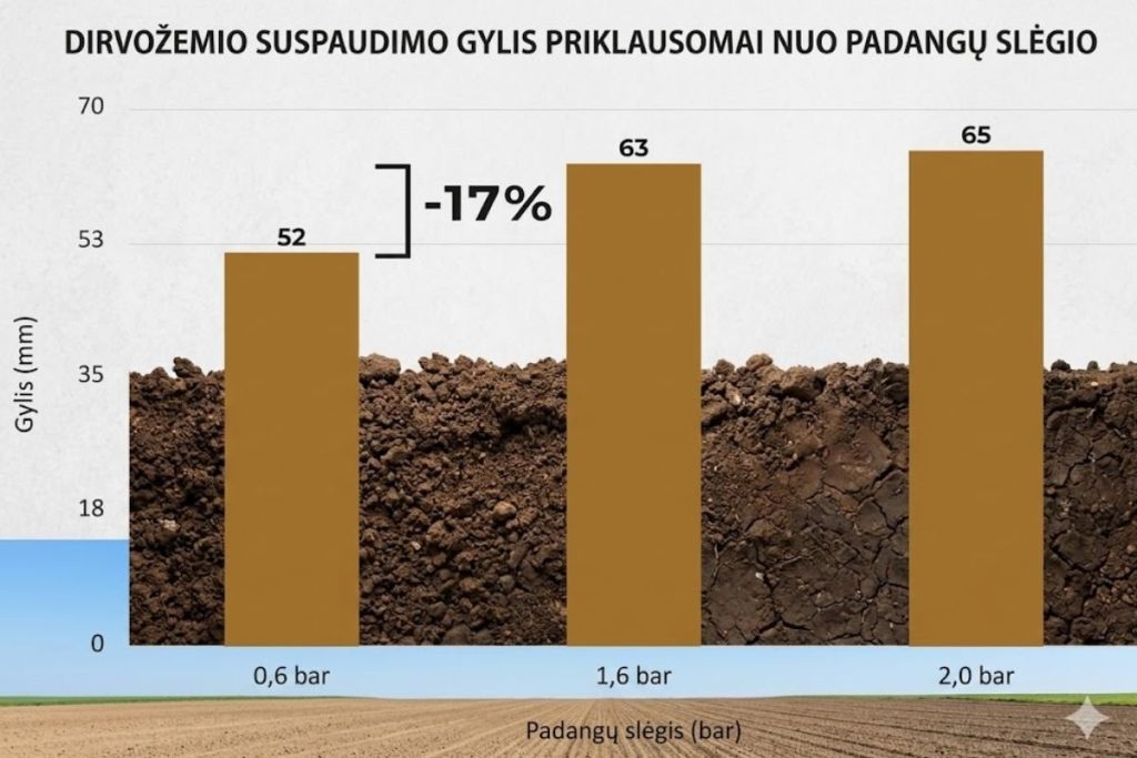

Dirvos suspaudimas – nematoma žala derliui
Jei kuro sąnaudos yra tiesioginis finansinis nuostolis, tai dirvos suspaudimas yra ilgalaikė investicija į ūkio degradaciją. Kai padangų slėgis yra per aukštas, visas traktoriaus svoris sukoncentruojamas į labai mažą plotą. Tai sukelia „dirvožemio sutankinimą“, ypač gilesniuose dirvos sluoksniuose, kur augalų šaknys dažniausiai negali prasiskverbti. Sutankinta dirva tampa tarsi „plyta“. Joje sunaikinami kapiliarai, per kuriuos augalas gauna vandenį, bei oro poros, būtinos šaknų kvėpavimui.
Rezultatas akivaizdus: augalai silpnai įsišaknija, prasčiau pasisavina trąšas, o sausros metu tokioje dirvoje pasėliai džiūsta pirmieji. Po trečio ar ketvirto pervažiavimo tokia technika sezono, derlingumas tam tikrose vėžėse gali sumažėti iki 20–30 %. Atkurti natūralią dirvos struktūrą gali užtrukti metus ar net dešimtmečius, todėl nuolatinis dėmesys padangų slėgiui yra vienas pigiausių būdų užtikrinti ateities derlių.
