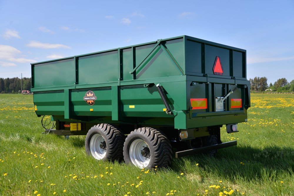

Tokia priekaba kainuoja turbūt panašiai kaip angaras.
Ir dar gal žinote, kokie yra apribojimai priekabai į aukštį? nes ji bus naudojama skiedrai vežti, todėl yra aktualu kuo didesnė talpa, bet kad nebūtų problemų registruojant paskui ir pan. Norime pasid

On 2020-01-28 at 20:55, Jaunasis pranešimas:
kad ziema nebutu nuobodu :D
na ar nesubiro priekaba grudus verčiant? :D aš sau darausi tai viskas bent 2x stambiau ir tai bijau kad nepabirtu, bet pas mane ji skirta smėliui ir kukuruzams, tai ne toks birus krovinys..
